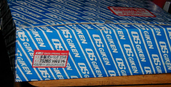

OSから送られてきたクラッチの箱
多板レーシングクラッチ TS2BS HNU14用 と書いてある。
OSもシャレが効いている。
それにしても OS技研は小回りが利いてたすかる。

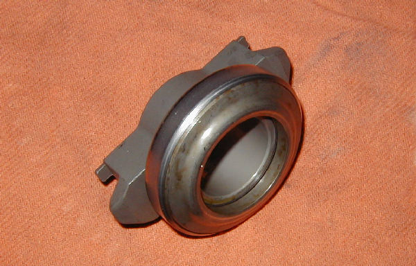

同じくOSのパルサーRNN14用レリーズスリーブキット。
これを使うと ダイヤフラムの中心近くにベアリングが接するため
ペダル踏力が一段と軽くなる。
690sシングルダイヤフラム対応のため
STD品にシムが入っている。
レリーズフォークは純正が使用できる。
