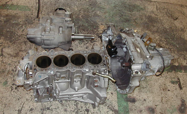

まずは、U14のSR20DEエンジンブロックとHNU13ミッション
トランスファーをリフトアップしたクルマの下に用意する

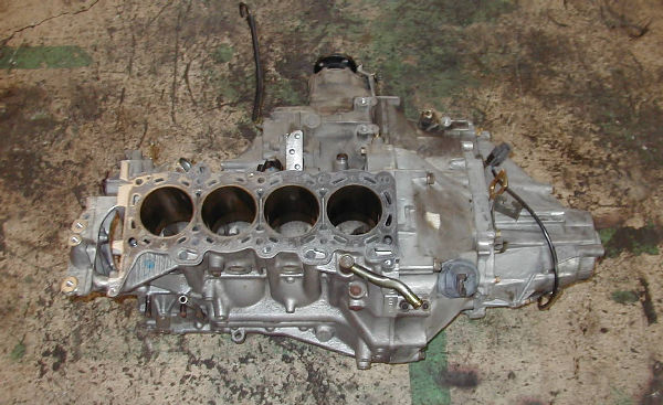

そして、これらを組み立てる
エンジンがブロックのみなので非常に軽い。

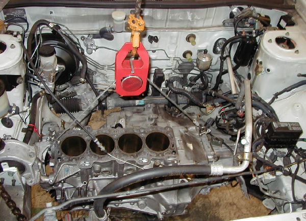

それを車両したから
HNU14のエンジンルームに入れてみる。

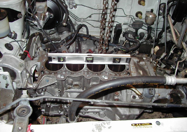

運転席側のエンジンマウントは HNU14純正で位置を決める
作っておいた位置決めステーでエンジンを車両に固定する。
エンジンと車輌の水平をチェックして
エンジン&ミッショントランスファー関連とボディの干渉
ドライブシャフトプロペラシャフト等の位置をチェック
ステアリングラックとトランスファーが接近するがほぼ問題なし。
この状態で左側マウント2カ所とボディ側のブラケットを加工製作で合わせていく。
