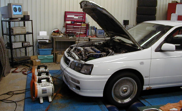

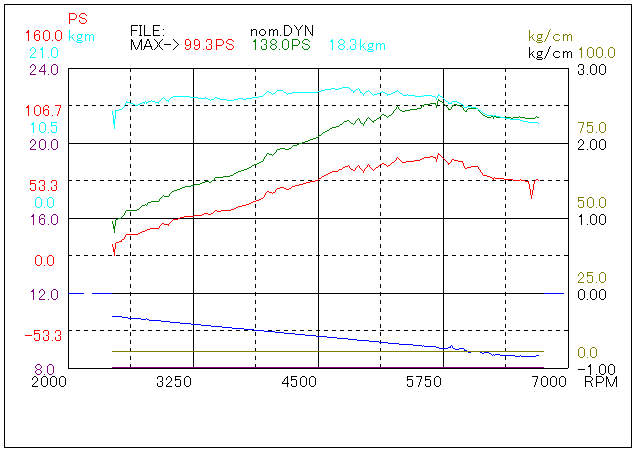

まずは完全ノーマル状態でパワーチェック
これが完全ノーマル状態でのパワーチェックグラフ
ほぼカタログスペックが出ており、優秀な結果だ。
3000rpmから6000rpm手前まで ほぼ一定なフラットトルクに仕上げてあり、
乗り易さ重視のエンジン性格に仕上げてあるようだ。
これがターボチューンでどのように変化するか非常に楽しみ。

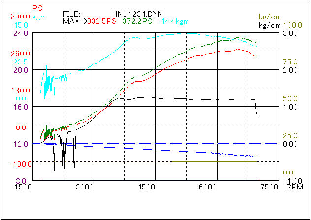

9月7日エンジンセッティング。
街乗り領域でのセッティングが完了したので
シャーシダイナモ上で全開領域のセッティングを行った。
最大出力はなんと372.2ps/6500rpm 44.4sm/5350rpm!
予想を大きく上回る大出力になった。
今回 本当は最大ブースト1.4を考えていたんだけれど
1.2キロでタービンキャパシティを使い切って
これ以上のブーストはタービン寿命を縮めるだけと判断して
1.2を上限とした。
エンジンとしては ブースト&回転数とも全然余裕の領域であるが
こういった仕様は シフトチェンジ後のトルクの付きが良く
実走行では非常に速い車に仕上がる。
また、もう少し最大出力発生回転数が高くなるかと思っていたが
ほぼノーマルSR20DET並の回転数になった。
これも、エンジン的には8500rpmオーバーを想定しているため
まったく余裕のスペックになった。
全ての余裕はその分トラブルレスと耐久性につながるため
非常に安心感の高いチューニングとなった。
そして、この出力は触媒付きでの数値である
ミッションの流用、エンジン制御の変更等突っ込まれれば問題ありだが
このまま車検を通せる仕様になっている。

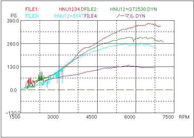

最後に、参考までに過去のパワーチェックとの比較
2台ともこのオーナーが乗っていた車である。
一番低い紫が 今回のHNU14ノーマル状態
そして、赤がチューニング後のHNU14。 圧倒的な出力差だ。
水色は以前乗っていたHNU12でS14タービンを組んでいた時
緑は同じくHNU12にGT2530を組んでいたとき。
今回使ったGT2530は このHNU12の時に使っていたタービンで
エンジンの差がこれほどまでの出力差になったと言うことだ。
