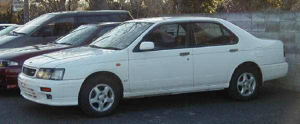

ぶるぶる2世号HNU1234作業記録
HNU12ブルーバードオーナーであった藤原さん
走行距離約20万q目前で油圧低下のトラブルが発生したため
HNU14に乗り換えを決定。
ただし、HNU14は4WDだがターボモデルの設定は無い。
そこで、HNU12のSR20DETエンジンブロックを使い、
鍛造ピストンでわずかだがボアアップ。
ヘッド及び制御系はカム交換のHNU14ヘッド+F・Con/V-Pro
ミッションはギア比の良いHNU13用を組み合わせて
スーパーファミリーカーを作ることにした。
20万q目前のブロックには是非月まで走ってもらおうと言う考えだ。
今回のエンジン仕様はSR20DET改+GT2530 目標320PS+α。
誰でも乗れるノーマルの様な乗り安さと意外性の速さ!
触媒付きでそのまま車検を通せる仕様
そして安心して遠出できるノントラブルの安定性 が今回のコンセプト。

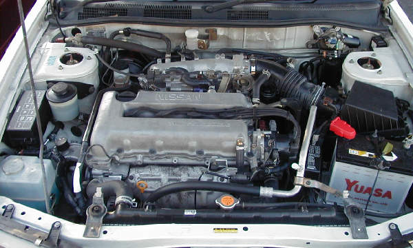

これが今回の素材
U14アテーサ4WD
エンジンはSR20DE
エンジンルームはバルクヘッド側がU12に比べて10pくらい短い
しかし、サージタンクの形状は非常に良いと思う

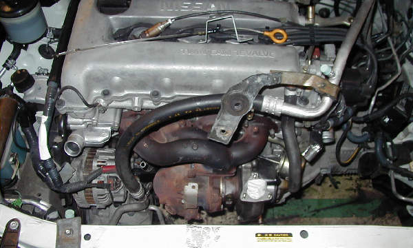

まずは ノーマルエキマニを外して
アベニールサリュー用エキマニと GT2530タービンを仮組してみる
心配したエアコンとタービンアウトの干渉は避けられたようだ。
この状態でノーマルラジエターだとファンモーターとタービンが干渉する
HNU12用を使うと アッパー側のステーを作れば かわせることがわかった。

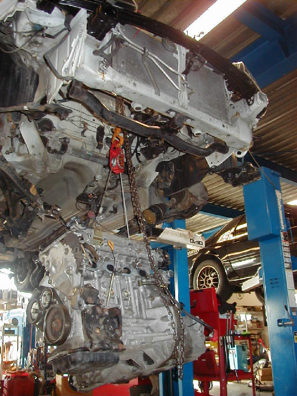

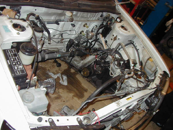

エンジンの位置を決めておくため位置決めブラケットを前後で作る

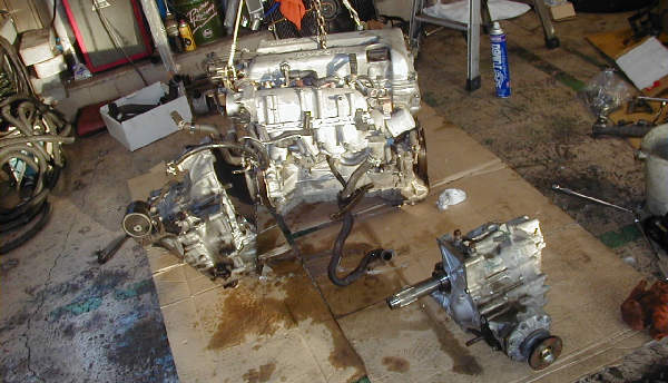

そしてエンジンを降ろす。
降りたエンジンとミッション&トランスファーを分離する
今回このミッションは使わない
トランスファーはこのまま使う。

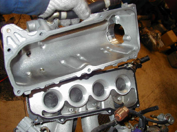

開けてびっくり!
何とも凝ったカタチだ サージタンクの中に
ファンネル形状を作ってある しかも機械加工だ。
ポートも非常にきれいで NAエンジンらしくよく考えてあるようだ。
しかし、今回はターボチューンであるため
この形状は削り込んで変えてしまう予定
